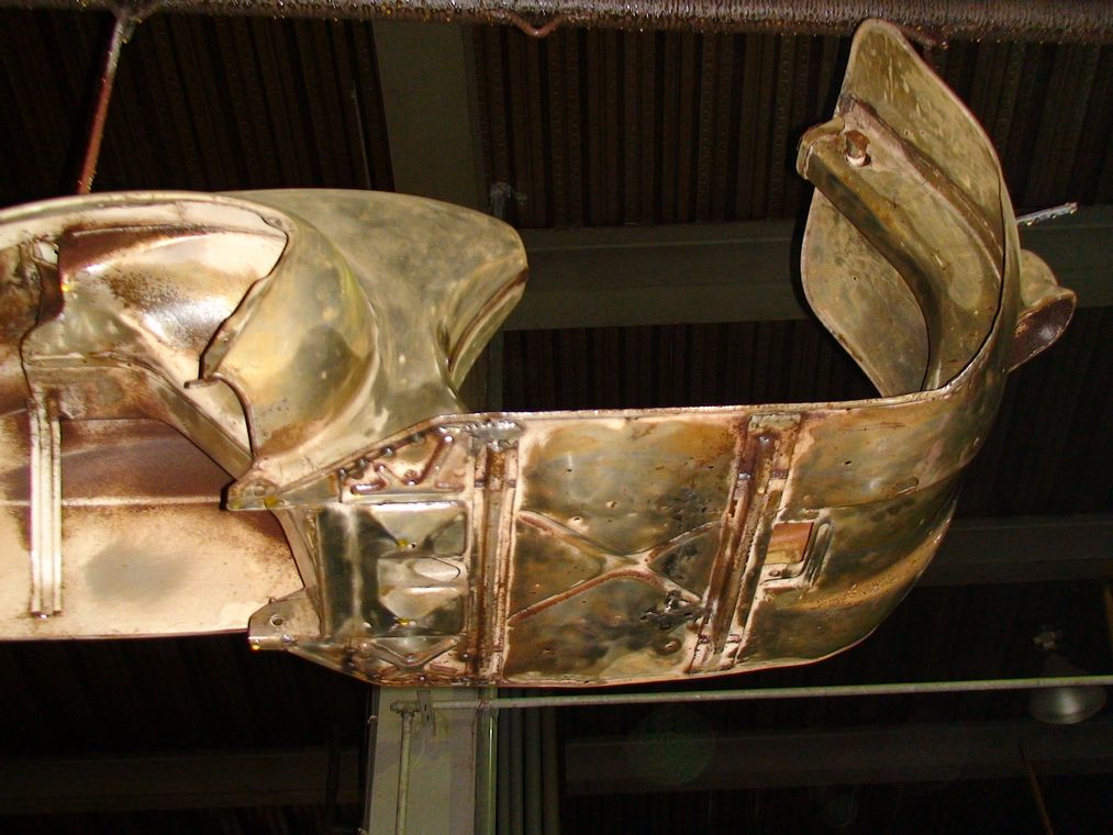

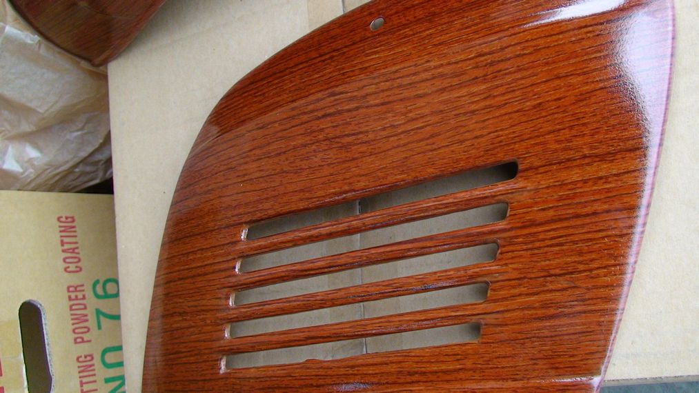

剛好找到一些以前照片
所以po來分享
檔案註釋: 上鍍膜
24.JPG [ 119.73 KiB | 被瀏覽 26626 次 ]
檔案註釋: 高耐候氟碳粉體塗裝
28.JPG [ 51.29 KiB | 被瀏覽 26626 次 ]

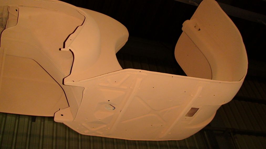

檔案註釋: 準備再加工
41.JPG [ 114.59 KiB | 被瀏覽 26626 次 ]

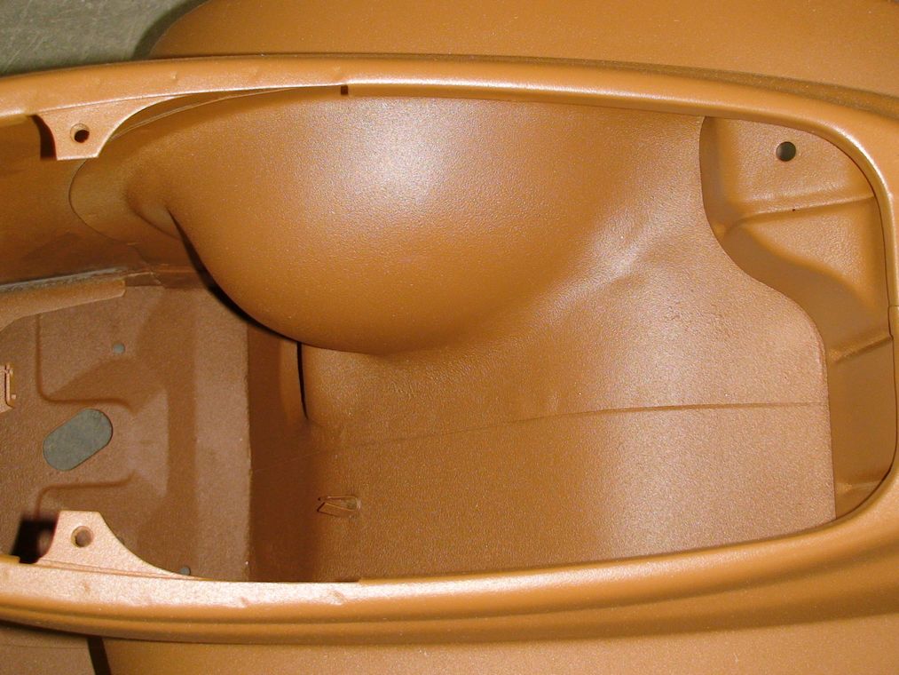

檔案註釋: 內裝防鏽
42.JPG [ 125.48 KiB | 被瀏覽 26626 次 ]

文章發表於 : 2011? 5月 27? 週五, am 12:24
註冊時間: 2008? 1月 4? 週五, pm 10:55
文章: 91
kanomusic 寫:
那些防繡和漆這些備料這樣要多少呀
這不是噴漆.....
這是粉體塗裝
因為經過250度c烘烤,所以根本不用防繡
因為它原本就是應用在鋁門窗等.......
否,我還沒有我的偉士牌

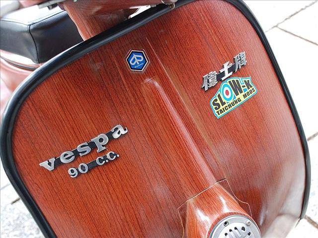

文章發表於 : 2011? 5月 27? 週五, am 12:26
文章: 91
所以是貼木嗎?
好特別啊!
烤上去的喔!類似轉印,不過不同

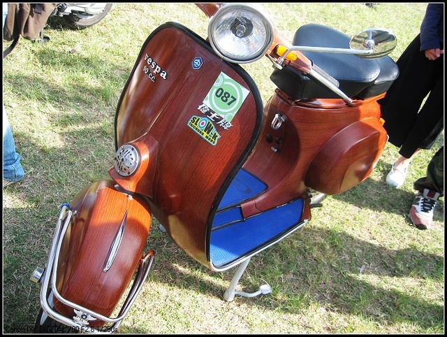

文章: 91
黃小宇 寫:
這---技術要很好吧!!!
仿木紋耶!
除了技術還要精神
