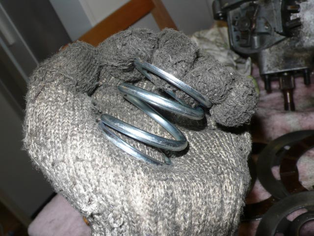

▼如前所述,我買的離合器片是運動型的,所以有4片,圖中的彈簧也是跟著一起過來的。
043.JPG [ 103.74 KiB | 被瀏覽 1220768 次 ]
▼這個大彈簧我手握的感覺是比原廠要硬一點,這是不是代表著這台小90的動力應該要再提升? :bighan:
044.JPG [ 96.54 KiB | 被瀏覽 1220768 次 ]
