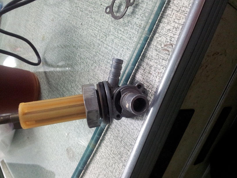

各位先進好 小弟因為把舊油杯拆下換上新油杯,換完油一直下不來(油鋁把轉到備用或正常油狀態都是) :bighan:
請問有人遇過這種狀況嗎(我是150大車,油杯是旭X台製品那種) 希望各位能給予些意見 謝謝!

你油杯與轉動油桿那接頭有沒有接錯
那鋁頭有一凹槽是要對準油孔應該向下

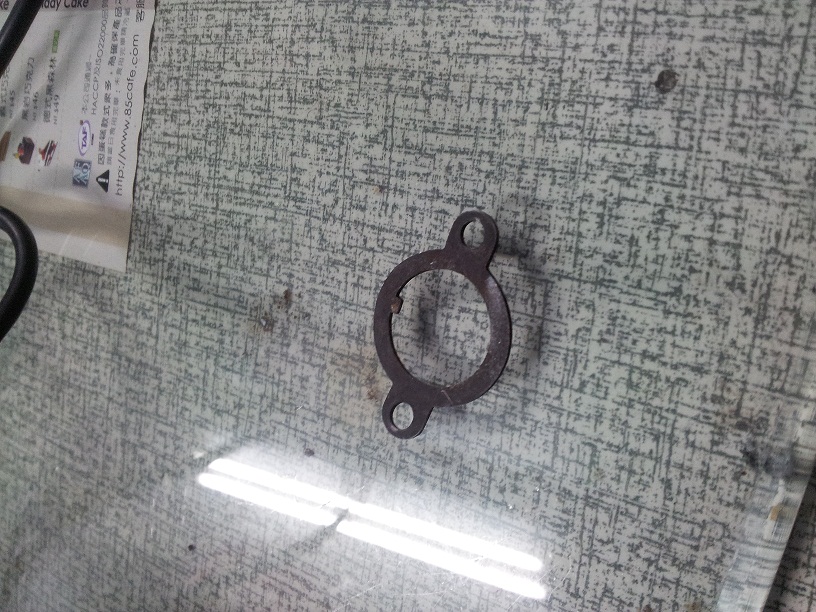

就是馬大照片
左拇指上方那有插銷的鋁頭
兩顆螺絲就可拆下
不過要注意固定墊片有方向性
墊片內圈有一檔塊是決定你鋁桿轉角用的
裝好要試一下
鋁頭內有一微笑凹槽
要對準3個油孔
文章發表於 : 2013? 2月 16? 週六, pm 2:20

謝謝你 油杯問題解決了 :forgiveme:

很難相信,是新油杯出油孔被管子塞住(瑕疵品)。我換一個就ok了,不過趁機也把油杯的構造認識一下。謝謝樓上車友詳盡的解說 :happy:

應該是說圖中的鐵片有個小凸的地方要在上方,插R銷的鋁頭有個半圓要在下方(就是鋁頭內有凹槽要在下方) 。 :bighan:
