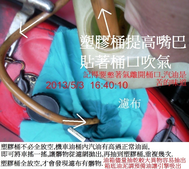

我的油箱算是蠻乾淨的等級因為平常有在做(在店家老師傅那裏學的,加點巧思而已)
濾放油.jpg [ 174.87 KiB | 被瀏覽 22883 次 ]
濾油中.jpg [ 216.07 KiB | 被瀏覽 22883 次 ]
濾布上的髒物.jpg [ 100.98 KiB | 被瀏覽 22883 次 ]
濾出的髒物放大.jpg [ 188.93 KiB | 被瀏覽 22883 次 ]
