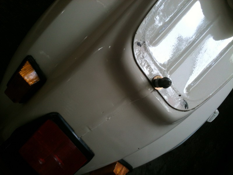

請問前輩們
想知道要固定備胎架的過程中
拆除 和尚頭(坐墊下的鎖扣端)是否直接旋下即可? 因為今天鬆開和尚頭感覺油箱底板內是與螺帽鎖扣的
請各位前輩指導
謝謝

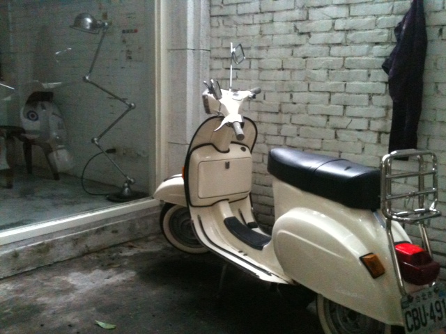

經過站長的精心指導後
終於安裝完成了!
不過 貨架的鎖點都有些些誤差 用榔頭敲敲打打喬了很久才對到位置
