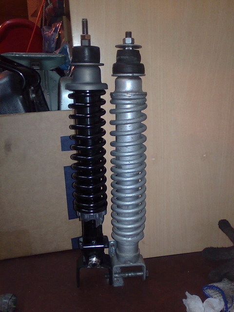

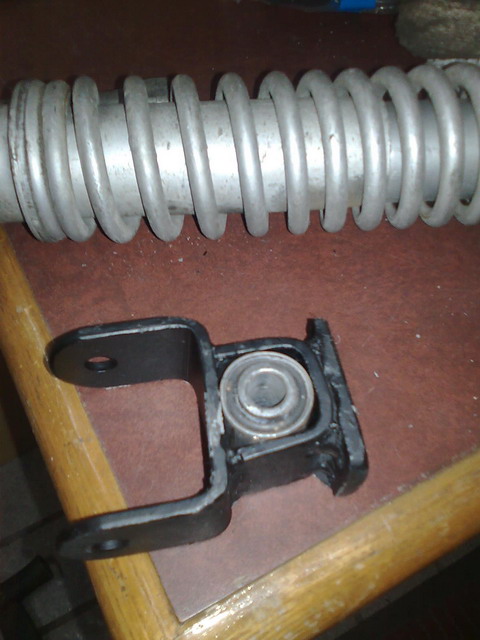

據我所知PK後避震沒有替代品(國外進口改品我就不知)
前避震可用ET8長的替代,直上免改
我現後輪用ET8去改,多做一轉接座,
總長多約2公分
導致車身有點偏左,後輪也稍微多吃左一點,
看的出來但感覺不出來
前後都改ET8變硬,所以車身震動感覺也變大一點
個人覺得如果單載原廠避震很有特色,偏軟但又不大影響操控性質
雙載感覺就太軟,常會撞底
PK後避震聽說前2年有車行掃貨
現在價錢都亂喊(無替代品)
如有高手有門路也請告知

PK後避震 台中有賣ET8免轉接座 直上的 :smiling:
