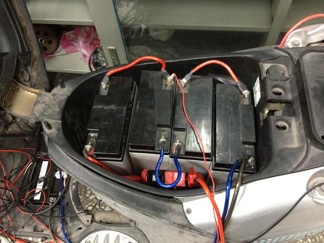

如果覺得電動車不會跑我可以幫你修改驅動器電路...
從新畫圖設計電路板也可以.....加大MOS驅動電流...
或是需要寫電子變速箱.還是煞車回授.....
