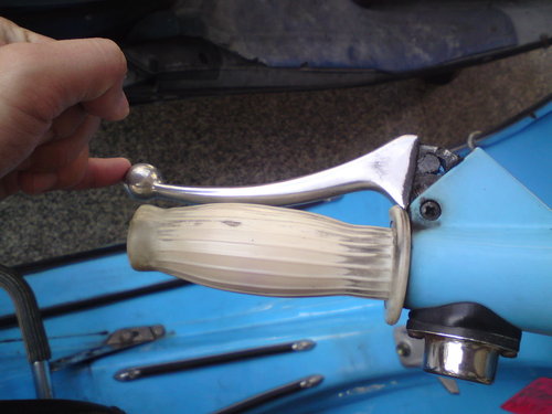

剛剛騎在大台中大馬路上時 :sohigh:
一個換檔 檔位在三檔時 油門正要一拜時 突然"咖"一聲 :faint:
天啊!!!離合器線斷啦!!! :icecold:
從整車到現在快四年 第一次斷掉說~ :XD:
明天要進廠(修護站)保養了呀~ :bighan:

我家阿弟仔的離合器線~上個月底也斷了說!?
目前新品的品質~真得很差
我的離合器線是今天6月更換新品
使用不到4個月
就斷了...
:dcry: :dcry: :dcry:
一台偉士牌
一份偉士情...

我的是鉛頭與鋼線銜接處=>>>脫落!!!
算斷嗎?
:question: :question: :question:
不管啦!?
反正就是離合器線~不能正常使用啦...
:XD: :XD: :XD:

師父在穿線時有沒有上油?
整條線從力馬到離合器座的角度順嗎?是否折到?
平常騎乘的習慣如何?是否不當使用?過度使用?
是否經常騎市區?走走停停?
以上都會影響!請自行參考囉!

WOW...剛剛去修護站處裡完畢了!!!
內外線接換成MADE IN JAPAN滴~
兩支圓頭拉桿也換成尾端尖尖滴那種(復刻)
