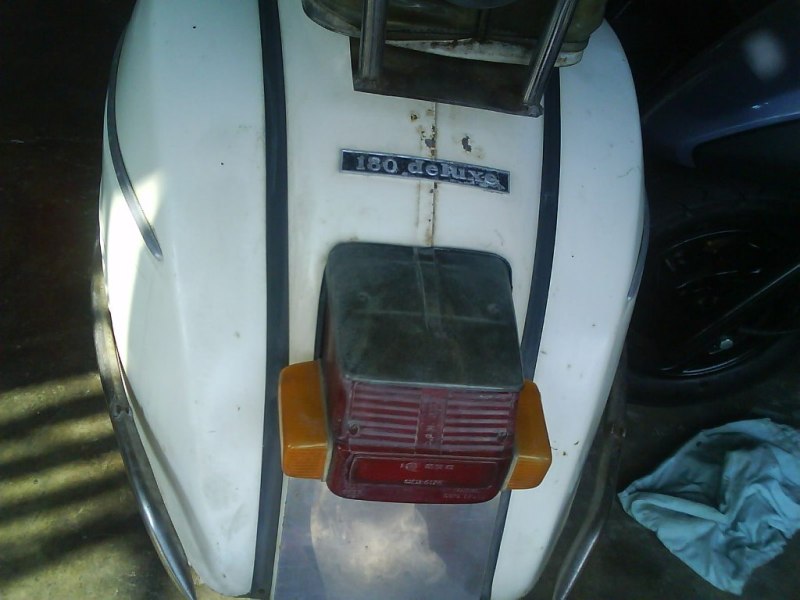

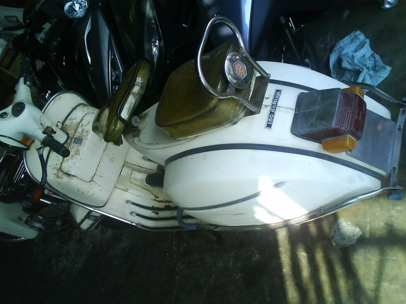

各位好, 小第我前幾天回嘉義老家看到一到無牌的180 Deluxe,車是白色的,是老伯伯的倉庫車,坐椅是馬鞍很漂亮,很想買不過沒有牌,且老伯伯要整理放在家裡,而且他說有一台125的要賣,不過己經快十年沒有繳牌照了,不過我比較想買他那一台,他不想賣.唉....... :dcry:

數年之前有聽一個花蓮車友說過.花蓮有台 Rally 180?
(!!禁止使用注音文!!).但印象中我那個陳年老車友說是不會賣的.因為他有去跟車主...喇過
很可惜他現在不玩車了.他曾經挖出一台正牌GS160過.我滿羨慕他的.這是題外話...
Rally 180?(!!禁止使用注音文!!).因為你問車主?阿伯也說是180CC .
我覺得它不是180 deluxe? 因為車頭沒電門鎖.椅子又是RALLY200的
也有可能阿伯將RALLY200上P180D的引擎.難道阿伯也有在玩車....乒裝200...哈....哈..哈

robinson1115 寫:
此車真正車主在國外
你遇到的阿伯是車主的房客
此車還未報銷但車主在國外又很怕過戶麻煩
具我了解他引擎是正180的Deluxe
對我來說欣賞就好不要強求
125那台五千至八千看他要不要賣

哈哈,我是不知道啦,但老闆說:阿伯是車主沒有錯,嘉義的鄉下還真是有很多有錢人,改天叫我爸幫我問問看,說不定他認識那個阿伯,那事情就好辦了,話說:180那台無牌到底能值多少錢?
