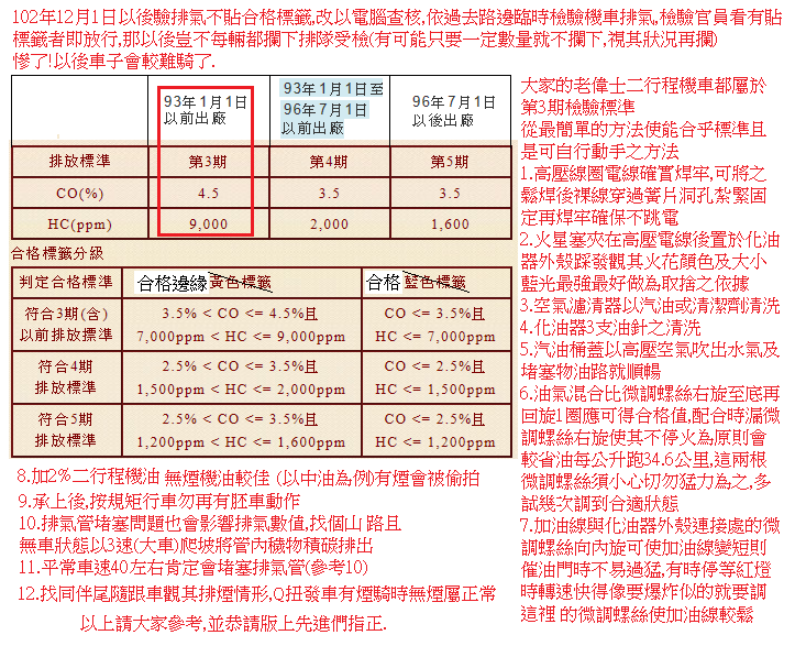

排氣檢驗標準值
http://polcar.epa.gov.tw/public/car1.aspx
排氣調整.png [ 200.97 KiB | 被瀏覽 43477 次 ]

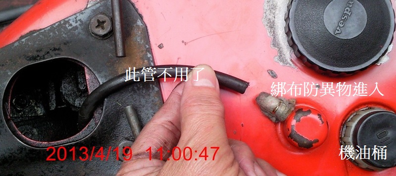

列印這張隨身攜帶試試看(不可竄改數字否則會觸犯偽造文書)

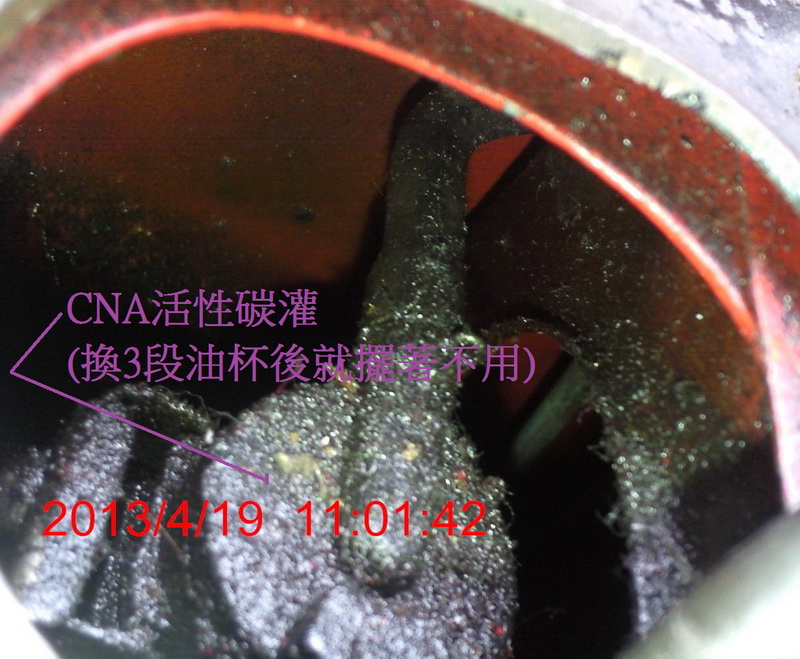

有接活性碳灌時CO值很低

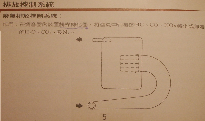

根據台偉公司維修手冊保證排放系統諸元共有六項(有觸媒轉化器的排氣管是其中一項)
這支排氣管恐怕也難找到了,還是從源頭的油氣混合比等等著手(其實影響排氣品質的因素蠻多的)
請自己輸入車號查詢歷次資料作為日後參考

現在有一個麻煩的是HC及Co都要儘量壓低值,
然CO加CO2要大於等於8.0%又不能摧油取得CO2的高值(催油又怕CO值拉高)
請教檢驗站老闆<在下說不是要減碳怎麼要把CO2值拉高,臭氧層不是被CO2衝破的嗎?>
老闆說<利用HC及CO2化成H2O>
阿昌哥您的硝基甲浣亮眼了.

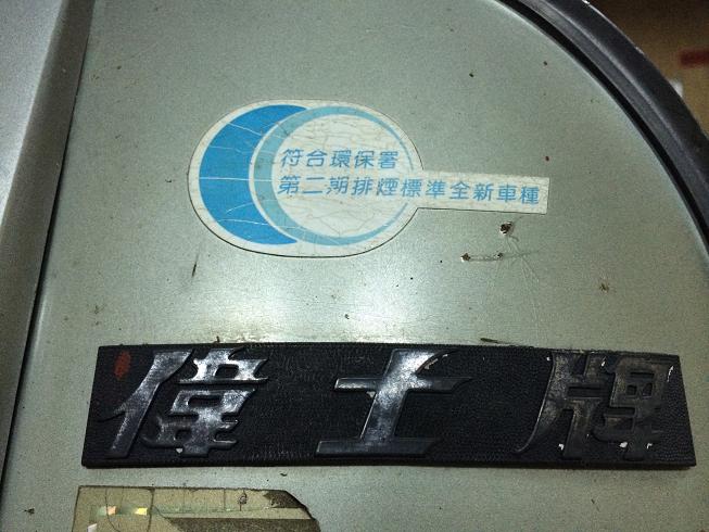

明明就有明文規定...排氣檢驗是按照當時"新車出廠的標準"檢驗
大馬力明明就是屬於二期車.....為什麼就要去驗三期的標準...這是一個不公平的待遇...
再來依法律不遡及既往原則,你車子是三期環保,就要依三期環保標準檢驗,
不過才可以處罰,不可以用現有標準來做檢驗...
你有看過四期塑膠車去驗五期的標準嗎???
1988年1月1日台灣實施機車新車一期環保
1993年1月1日台灣實施機車新車二期環保
1998年1月1日台灣實施機車新車三期環保
那1988以前...1987..1986......零期環保??????????
我有很多車都是1988以前的.......所以我都沒去驗..... :XD: :XD: :XD: :XD:
IMG_5291.JPG [ 63.97 KiB | 被瀏覽 43352 次 ]

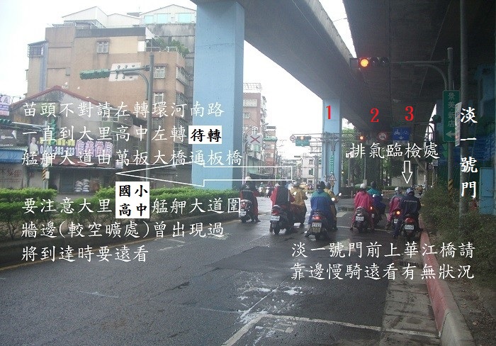

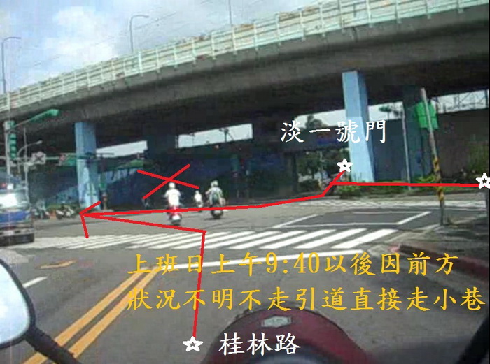

103年4月14日上午9:30淡1號門附近上華江橋空地又再擺設臨檢排氣.
103年5月5日上午9:30淡1號門附近上華江橋空地又再擺設臨檢排氣.
從偉士90-比雅久-偉士PX150E
文章發表於 : 2014? 6月 14? 週六, am 7:46
文章: 87
2014年 6月 6日 週五, am 9:49 » 華江橋淡一號門(桂林路底)附近又再準備排氣檢測
謝謝小棋哥提醒

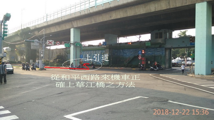

臨檢位置在上華江橋淡一號門高架橋第3根橋柱底下附近,改天再遇到拍個照放上來.
83-大馬力 « 2014? 6月 14? 週六, am 7:35 » 5月31日已雙向通車的這條捷徑做得相當不錯,今後與對向相撞的機會應等於零,至於追撞還會發生.
83-大馬力 « 2014? 6月 14? 週六, am 7:28 » 淡三號門也是在9點多這時段監理所官員會同警察做臨檢.
83-大馬力 « 2014? 6月 14? 週六, am 7:26 » 淡一號門(桂林路底)是搞排氣,而淡三號門(鄭州路底)是搞機車附加配備,6月6日那天是在淡一號門搞排氣在此更正.
83-大馬力 « 2014? 6月 14? 週六, am 7:22 » 很抱歉!小棋哥的提醒謝謝!因一時不察淡三門與淡一門是一進一出的路線搞混了
83-大馬力 « 2014? 6月 30? 週一, pm 12:30 » TO小棋哥華江橋機車道已劃分2車道感覺比較有秩序,有狀況時不走正常引道,改走小巷從橋孔也可通引道上橋避開是非之地,不用繞道萬板橋
檔案註釋: 這一張圖可以下架了,檢驗排氣的空地已挪用做停車場,無法擺儀器及待等機車107/12/29編輯,另已有拍照備用。

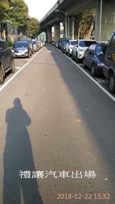

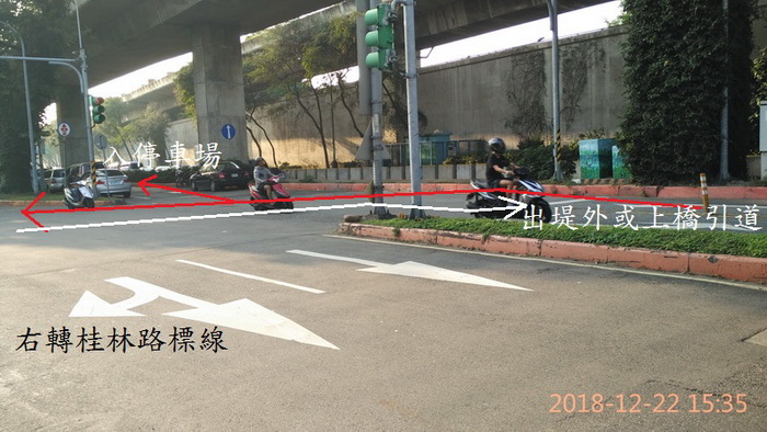

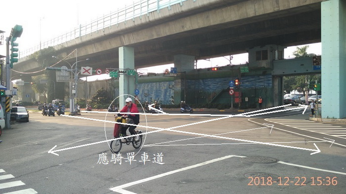

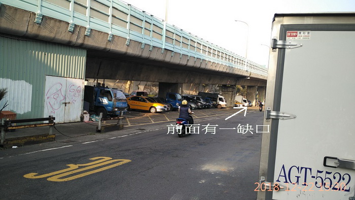

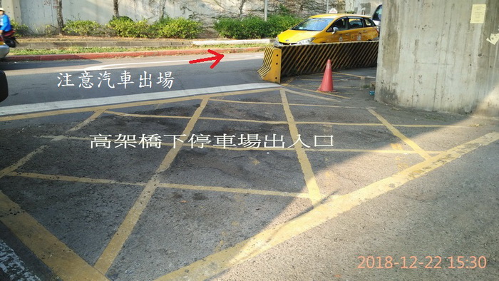

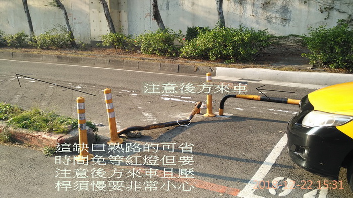

橋孔下的通道【107/12/29編輯,阻擋的欄杆被騎士凹灣貼地,又可通了但要小心突出的貼地橫桿】
這些照片【107/12/29編輯,另有拍照備用】

檔案註釋: 取消打叉畫面,無空地可擺設檢驗儀器及待等機車,取消臨檢地點。

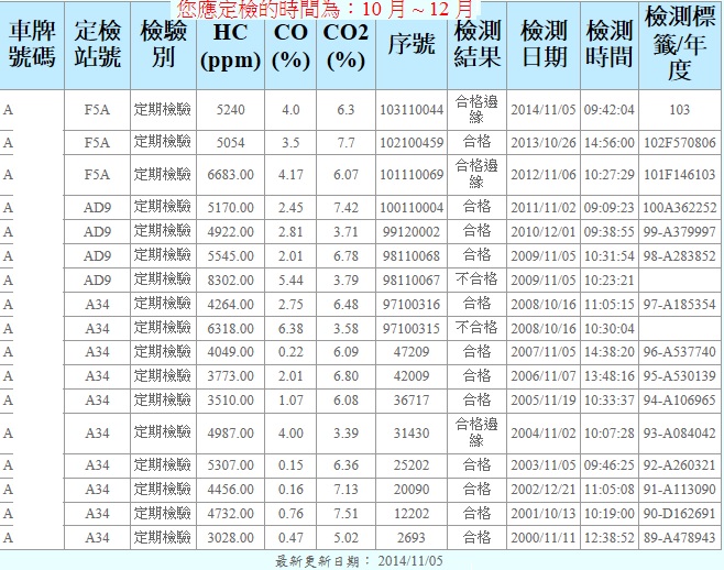

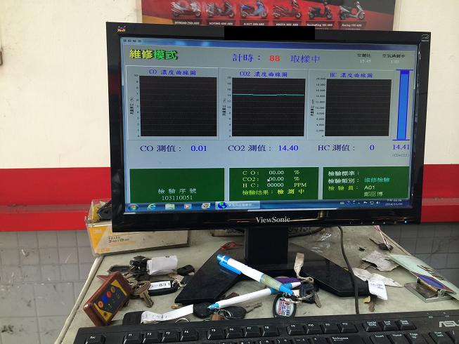

以後老車就要靠阿昌哥了CO&HC居然都是零值
目前有一個很困擾的問題環保單位一直在限縮老車的存活空間
根據老闆說法:
檢驗值一直在提升所以0.1.2期沒了,目前是3期為最低標準,等6期出來恐怕又要提升最低標準值到4期.
剛去驗排氣各項數值
排氣檢驗值.jpg [ 175.22 KiB | 被瀏覽 43161 次 ]
從偉士90-比雅久-偉士PX150E
最後由 83-大馬力 於 2014? 11月 6? 週四, am 8:32 編輯,總共編輯了 1 次。
