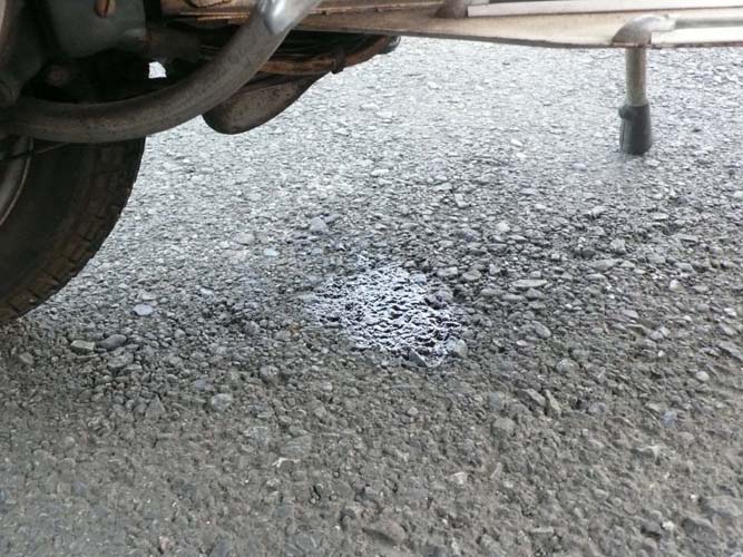

問題一、熄火後起動困難。
我把車子的油杯關掉停了一夜之後,地上會有少許汽油。這時拉了阻風門,一踩即發。
但如果騎了幾分鐘之後停車熄火。過了幾分鐘後,再發動就很困難了。總是要施展連續踩功,油門一拜,才會咚~~~~~~~咚~~~咚~咚.....慢慢地發起來,而且白煙很多。
檔案註釋: 停一下子地上就有汽油了,油杯關掉也一樣。

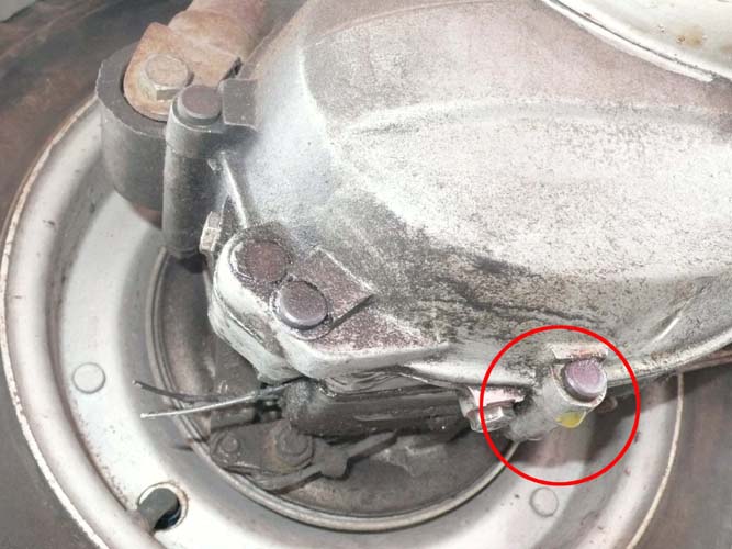

問題二、漏齒輪油。
放一夜後,發現地上有一些齒輪油,一般會是從哪裡漏出來的?我確定洩油螺絲應該正常,墊片都有上也鎖緊了。
檔案註釋: 會從圖中紅圈處滴下齒輪油
漏齒輪油.jpg [ 83.64 KiB | 被瀏覽 5735 次 ]

1.油管先看看吧...要發很久化油器應該要清一清吧!!
2.鎖緊不代表好,鎖過頭會划牙,就會漏油了....

問題一 拆下您的化油器 換三角油針問題即可解決 還會漏油 代表您需要換化油器了(油孔變大 止不住油)
