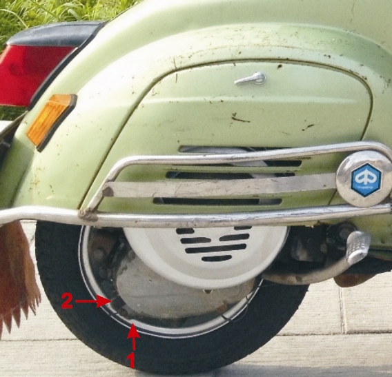

我還想請問一個問題 90要多久換齒輪油 該怎麼自己換 我不知道洞口
我那台只騎5個月 換過一次而已 又是別人換的
想自己去旭東買來換說 不知道怎麼換
1,應該不用拆油箱就可操作,把小工具盒拿起來,
頂多是空氣濾清器(鐵盒很像罐頭)會擋到,把兩顆螺絲鬆開取下空氣濾清器
就可以把Q紐線固定螺絲轉鬆,小心取出
2,3000km換一次齒輪油,施作位置在引擎變速箱下後方
ccc.jpg [ 225.53 KiB | 被瀏覽 4982 次 ]
用11號扳手鬆開上圖1跟2的兩顆螺絲,位置1的是洩油螺絲,請先準備個小容器在下
方接油,洩完的髒油請拿到機車行回收(他們很樂意你拿去倒,因為收集一桶可賣給人當
板模油,所以別不好意思就亂倒污染環境),確定洩乾淨後把1的洩油螺絲鎖緊,再從2注
入新油後鎖緊螺絲
