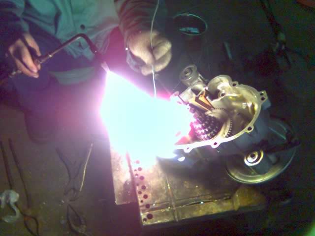

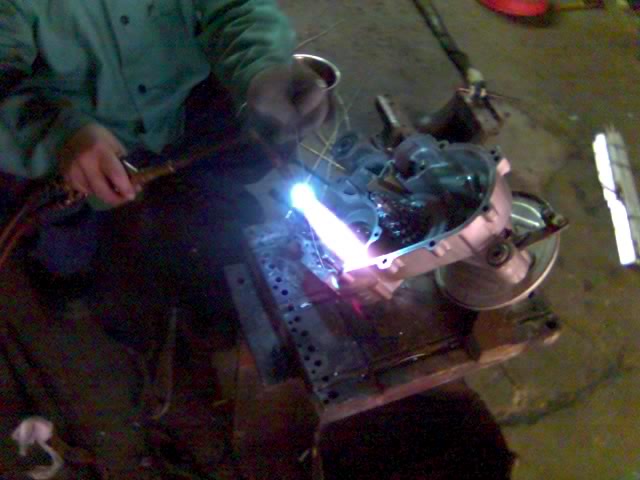

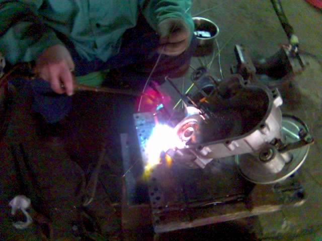

大家都只知道.....鋁...就是用亞焊燒........其實..只是因為亞焊燒的時間短.....所以一堆師父都用亞焊燒......
真正的王道......是要用乙炔下去燒......
能確實將鋁料確實的與工件融合在一起........
沙洞少...強度夠...

但是乙炔也有缺點~在燒製後~東西絕對會變形~
後製重整會比較麻煩~但是優點就是強度高~沙洞少..

文章發表於 : 2007? 7月 10? 週二, pm 5:00
秀抖....我非大師...我只是一個窮學生.......
要看你的是什麼材料...用相同材料下去焊接..成分一樣.....
沙洞最少.強度最高..
蛇..........你要不要來新竹燒燒看...新竹科學園區.新竹工研院.....都來找他燒鋁件.....

文章發表於 : 2007? 7月 10? 週二, pm 5:20
噴噴蛇 寫:
聽您這麼說~價錢.....不然我是有ㄧ堆東西想燒的說 #-o #-o
它焊出來的品質VS收費.............我覺得比例算合理...
要便宜............用速鋼土糊一糊就好了.......

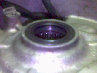

不是啦
你不是說不要使用玻璃纖維(ECP)的陪林
我問的是這個
要用什麼材質的培林啦

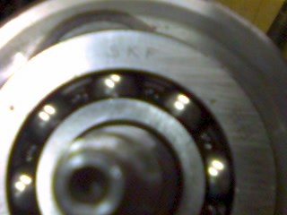

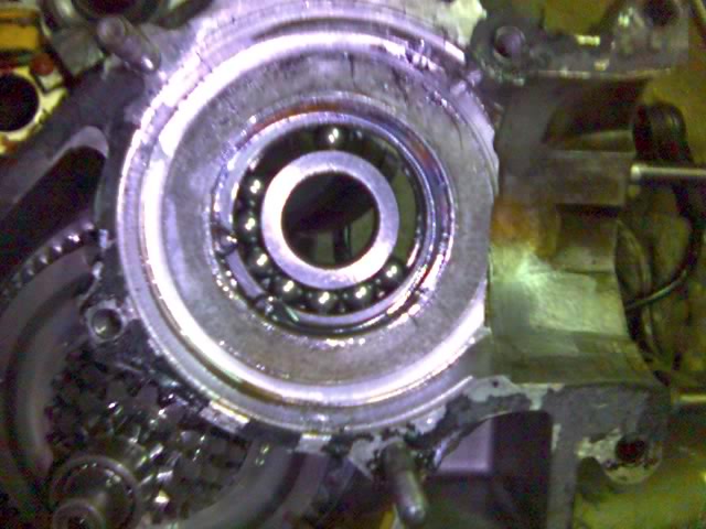

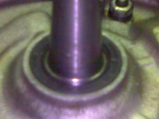

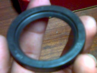

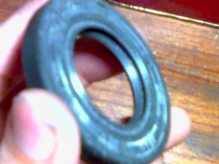

一般都用SKF........漏辣都IKO.或是SYI
油風...區軸內側..一般大車都NTK或是ROLF(這個比較好)...
小車不能用NTK.TTO...要用KOK或是ROLF
其他地方我喜歡拿TC的油風過來裝...比ROLF還理想...

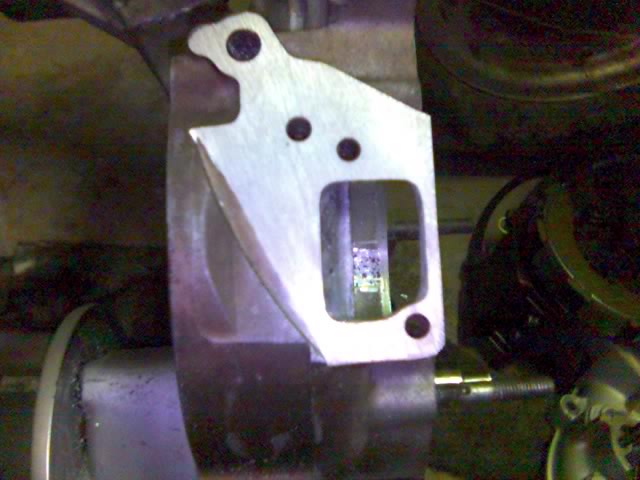

挖挖挖!!~~~~~就是要挖下去...

文章發表於 : 2007? 7月 14? 週六, pm 4:24
阿昌
你的車進排氣拋光都是自己拋還是給人用
給點專業的意見
須要注意那些地方
謝謝...
(希望這不是你那賺錢的商業機密...) :-#
文章發表於 : 2007? 7月 14? 週六, pm 7:13
賴 寫:
阿昌
你的車進排氣拋光都是自己拋還是給人用
給點專業的意見
須要注意那些地方
謝謝...
自己用刻磨機慢慢挖阿.................小支的1200(可調轉速)..大支的1500(可調轉速).
注意........當然要注意自己的手...不要被"尬丟"......
要先畫好線.想好角度.....避免不小心手滑.....呱!!!!!!!....過頭
